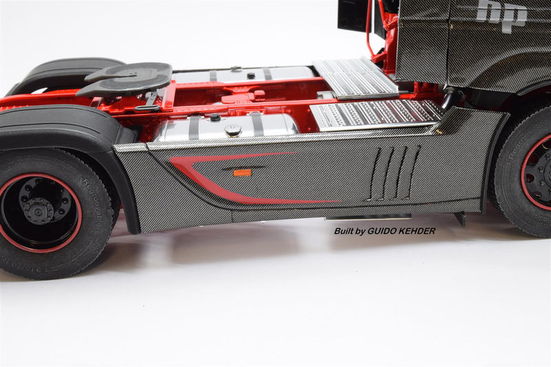

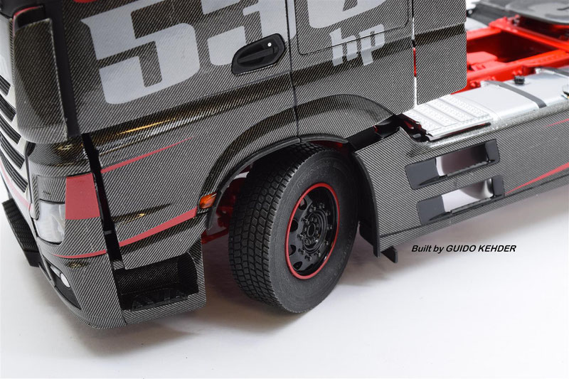

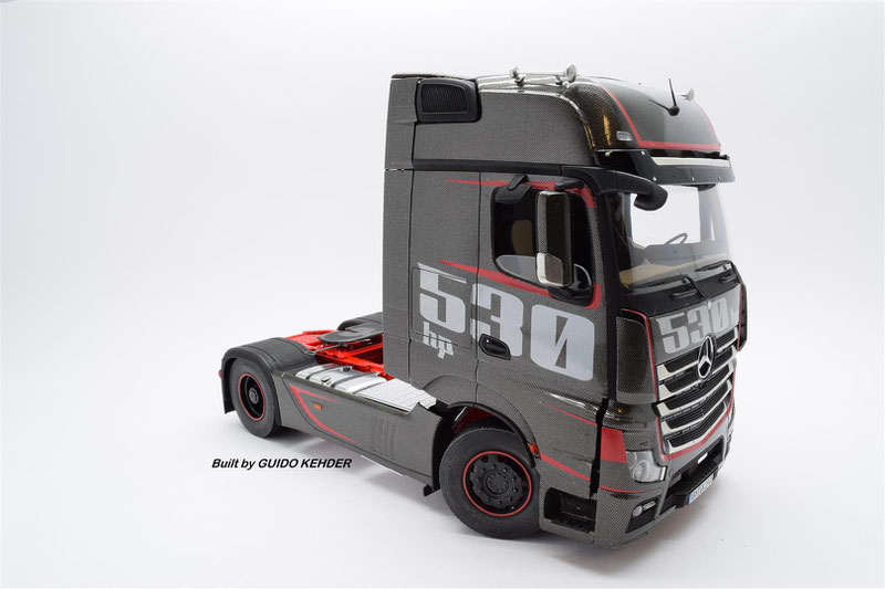

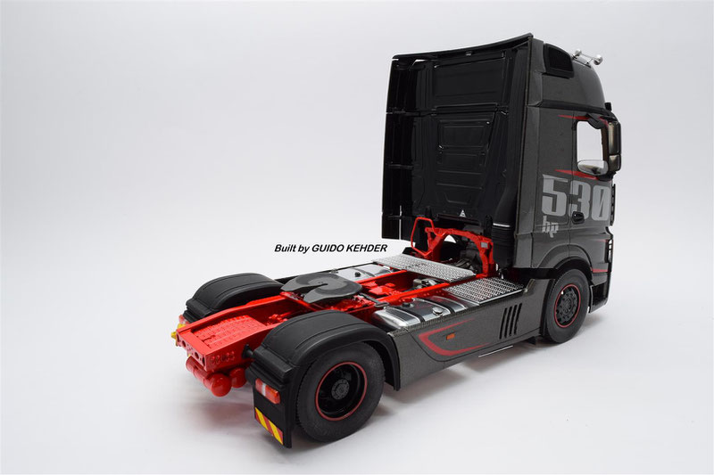

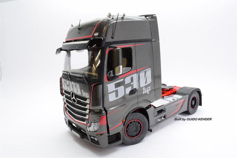

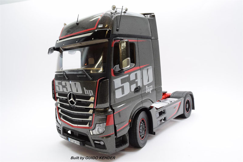

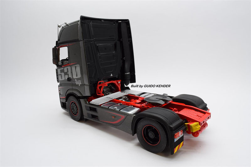

    Ende 2017 fragte mich Massimo Marchi von "Max Model Decal" aus Italien ob ich bereit wäre für ihn ein Truck Modell mit einem neuen Decal Design für die zivile Modellbau Ausstellung in Belgien/ Jabbeke 2018 zu Bauen. Ohne zu wissen um welches Decal Design es sich handelte sagte ich ihm sofort zu. Als ich dann aber Bilder bekam sackte mir das Herz dann doch in die Hose. Einen GANZEN Truck im Carbon Design???! Au ha... so was hatte ich bisher noch nie gemacht aber OK.... wofür hab man Freunde, hier den Sascha Müller der mich in die "Geheimnisse des Carboniesieren einwies. Großes Dank an Sascha, dem ich Löcher in den Bauch gefragt habe, damit das dann schon beim ersten Mal so hin zu bekommen wie man es auf den Bildern sehen kann. Begonnen habe ich mit dem Zusammenbau am 13.12.2017.... Beendet wurde dieser am 29.12.2017. Bauzeit hier also zweieinhalb Wochen. Auf aufwendige Detail umbauten habe ich komplett verzichtet und mich ausschließlich auf das Decal Design Konzentriert. Somit ist dieses Modell also ein "Out Of Box" (aus dem Karton) Bau. Lediglich bei der Kotflügelverbreiterung an der Vorderachse kam ich nicht drum rum eine Persönlich Note zu setzten.
    Viel Spaß mit den Bildern
    Grüße
    Guido

    Hallo Guido,
    wow - schön das Du uns diesen spektakulären LKW hier im Forum zeigst.
    Da dürfte jede Menge an Weichmacher beim Aufbringen der Decals benötigt worden sein.
    Aber das Ergebnis spricht eindeutig für sich und ich freue mich schon diesen LKW ( und natürlich noch andere neue Kreationen von Dir ) auf unserer Modellbauausstellung STEMOT am 7. und 8.April in Wettmannstätten bewundern zu dürfen.
    Da kommt das Carbon - Design des LKWs sicherlich noch viel besser zur Geltung.
    Und die ganze Carbon - Fläche für das Fahrerhaus ist in dem neuen Decalsatz von MAX MODEL aus Italien enthalten ?
    Hut ab vor dem Mut und die Risikobereitschaft vom Massimo.
    Da könnten sich die Entwickler/Designer von ITALERI mal ein Beispiel nehmen welche außergewöhnlichen Decalideen man an den LKW Bausätzen umsetzen kann/könnte.
    Aber auf jeden Fall wieder absolut Top und perfekt von Dir umgesetzt.
    Meine Gratulation für Dein "Carbon - Erstlingswerk"

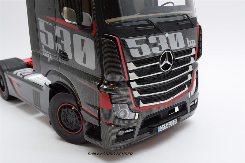

        Hallo Guido!
        Echt toll geworden der Truck - mal was anderes
        Hab ich so noch nie gesehen... Super!
        Gerade bei Rennwagen muss man sich ja oft mit riesigen Carbon Decals herumschlagen... hast du eventuell dokumentiert wie dir das von der Hand gegangen ist?

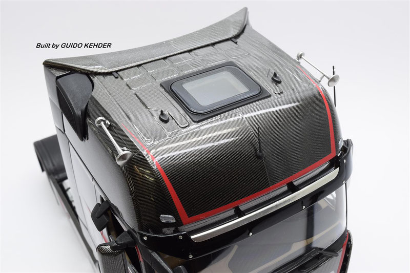

          Hallo Heinz,
          Weichmacher wurde verarbeitet aber nicht so viel wie Du denkst. Ich hab die Flächen so zu sagen "aufgebrochen" so das ich dann die Decal Folie auch aufgelegt bekomme. Diese Flächen habe ich mit einem TEASA Band abgenommen und auf die Carbon Decal Folie übertragen. Alleine das war schon ein aufwand der sich aber gelohnt hat. Bilder davon habe ich noch auf meinem Handy und kann diese hier bei Zeiten dann auch einfügen. Im Netz habe ich diesen Truck aber auch nur in Schwarz, ohne Carbon Folierung gesehen. Ich glaube aber dass das für viele ein Problem sein wird dann diese Carbon Folie auch auf die Modellteile zu bringen. Die Carbon Folie hat Massimo auch bei den Decals. Ob Du dieses Modell auch in Wettmannsstätten sehen wirst weis ich nicht weil ich den Massimo in Jabbeke übergebe und er den dann mit nimmt.... Ich werde den aber auch noch mal Bauen...
          Wie ich schon im Beitrag geschrieben habe ist mir Tatsächlich das Herz in die Hose gerutscht als ich dann das erste Original Bild von dem Truck gesehen habe und das der Vollflächig Carbon Foliert ist....
          @ RichSp,
          Wenn man einmal den Anfang und das vorgehen gefunden hat ist es nicht mehr ganz so schwer. Man muss eben ein Auge für die Flächen haben und wissen was man mit der Carbonfolie machen kann. Dann teilt man die Flächen auf und es Funktioniert.

                Hier dann eine kurz Anleitung wie ich die Carbon Decal Folie auf das Modell bekommen habe. Hoffe die Bilder sind auch OK da diese allesamt Handy Bilder sind.
                Voll flächige Decals auf Modellen aufbringen ist immer noch eine Kunst für sich. Die kleine Grafik oder den Langen Schriftzug geht ja noch, aber wie bekomme ich vollflächige Decal Folien so auf die Modell Oberfläche, das die Konturen, fugen und Wölbungen immer noch deutlich zu sehen sind? Einfach ausschneiden klatsch und drauf sieht nicht aus und genügt dem Detail verliebten Modellbauer auch nicht. Hier muss man ein wenig die Oberfläche betrachten und entscheiden wie man die Flächen aufteilt so dass diese dann aus der Vollflächigen Decal Folie ausgeschnitten und auf das Modell gebracht werden kann. Viele eingefleischten Modellbauer wissen das die Decal Folie sich auch immer noch was dehnt. Setzt man zudem noch einen Decal Weichmacher ein besteht sogar die Möglichkeit bis zu einem bestimmten Punkt auch auf schwierigen Oberflächen Krümmungen das Decal auflegen zu können. Auch kann man bis zu einem bestimmten grad mit Wärme das Decal noch geschmeidiger und weicher machen das dieses sich dann auch wirklich jeder erdenklichen Oberflächen Kontur anlegt. Da reicht oft ein Haar Fön für 5 oder 6 Euro.
                In diesem Beispiel wird die Kabine des „Mercedes-Benz Actros Gigagaspace MP4 von Italeri , bis auf die Rückwand, mit einer Carbon Decal Folie überzogen. Vorab wurden die Flächen mit einem Klebeband „abgenommen“ und aufgeteilt.
                Damit der Weise Kunststoff Material nicht durch die Fugen der Decal Folie schimmert wurde zunächst die Kabine Schwarz Glanz Lackiert.
                Damit dann die Carbon Decal Folie auch auf dem Modell wirkt sollte man auf die Ausrichtung der Grafik achten. An den Seiten habe ich mich für diese dann in einem Winkel von 45 ° entschieden.
                Die so mit dem Klebeband angenommenen Flächen werden nun auf die Carbon Decal Folie aufgelegt und diese dann ausgeschnitten. Wie schon erwähnt ist auf die Ausrichtung der Grafik der Carbon Optik zu achten. Macht man das nicht sieht es später nicht schön aus.
                Hat man die Fläche vom Modellteil mittels des Klebebandes abgenommen, wird dieses auf das Decal übertragen und ausgeschnitten.
