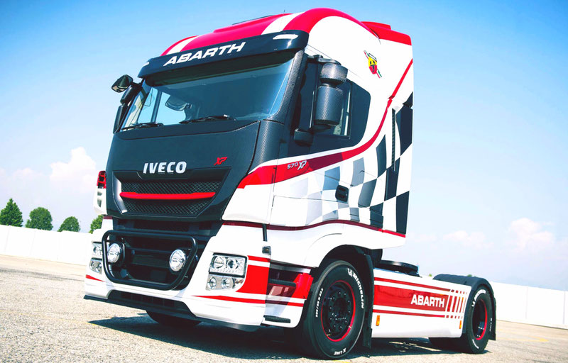

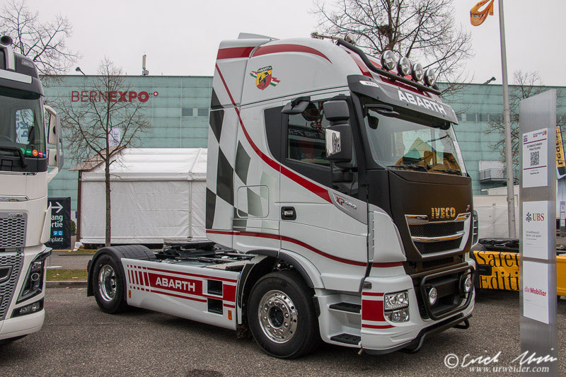

    Vor einiger Zeit fand ich Original Bilder des IVECO HI-WAY in einer Abarth Lackierung. Dieser gefiel mir so gut das mir Massimo von Max Model Decal hier die Decals fertigte. Wie ich beim Surfen im Internet feststellte gibt es einige verschiedene Versionen dieses Fahrzeugs. Nachgebildet wurde der kleine Lampenbügel an der Stoßstange, auf dem Dach und neue Seitenblenden wurden Hergestellt.

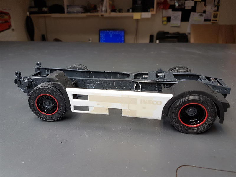

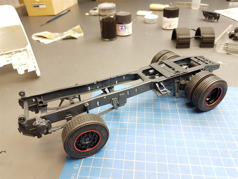

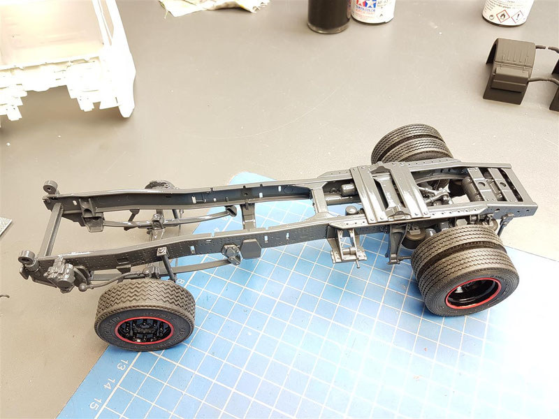

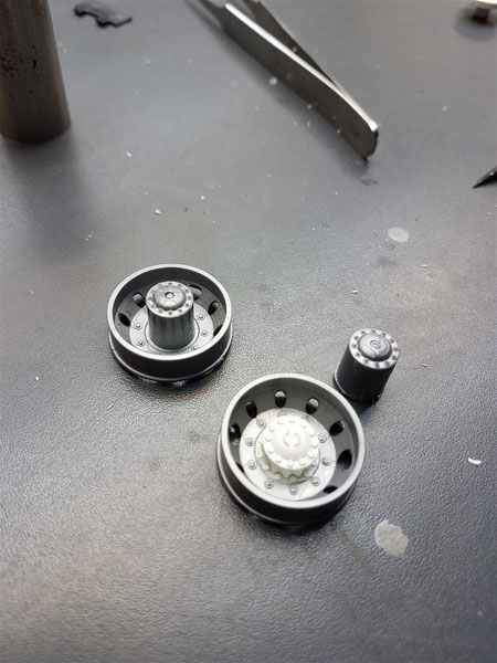

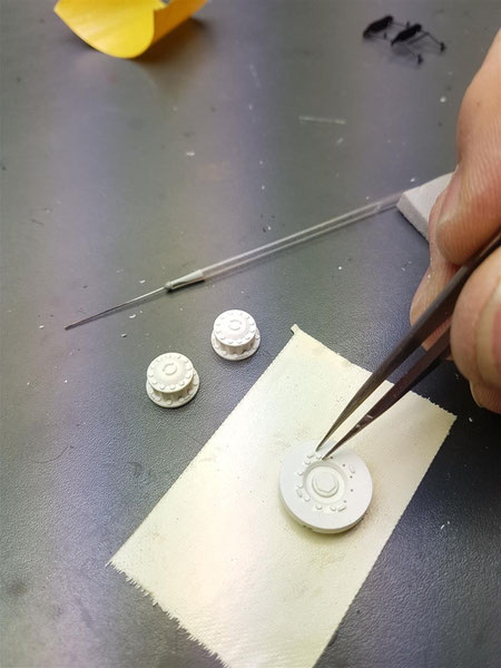

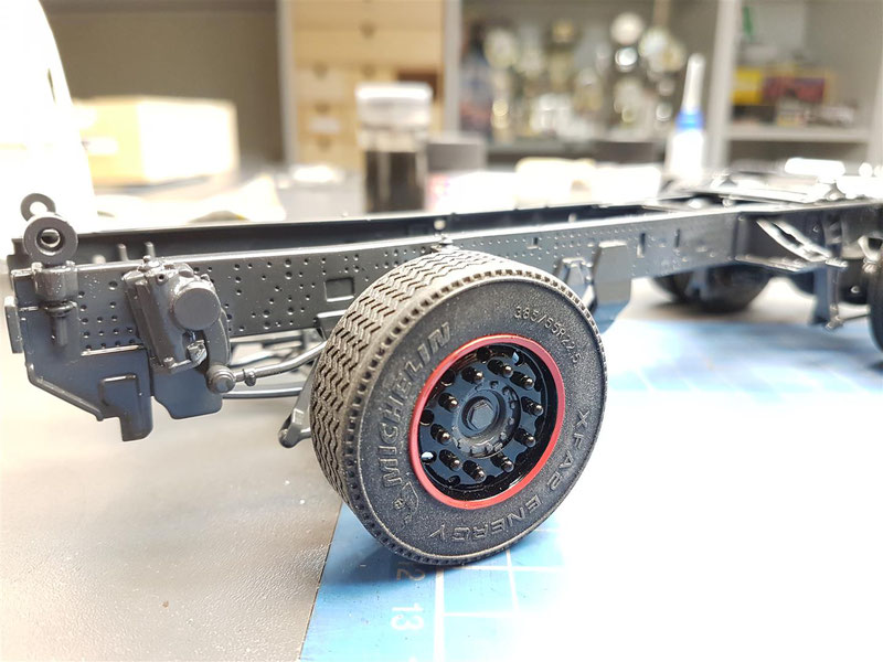

    Zunächst wurden die Bauteile wie Rahmen, Achsen und auch die Radnaben neu auf- und zusammengebaut.

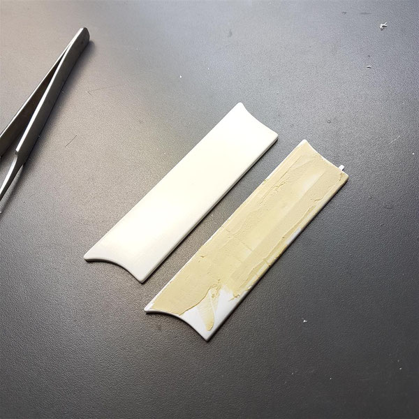

    Da die Seitenblenden am Abarth IVECO anders aussehen ersparte ich mir das mühselige Spachteln und schleifen und baute diese neu auf.

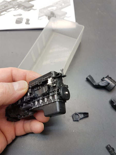

    Die Kabine und die vordere Partie mit den Scheinwerfern wurden auch komplett zusammengebaut und Lackiert.

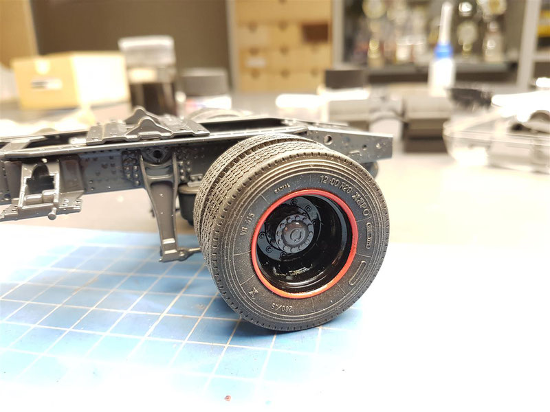

      Die Flankenbeschriftung an den Reifen, wurde mittels einer Fotogeätzten Schablone auf Lackiert.
