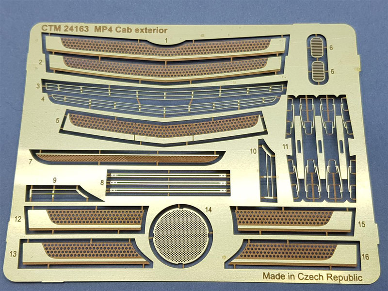

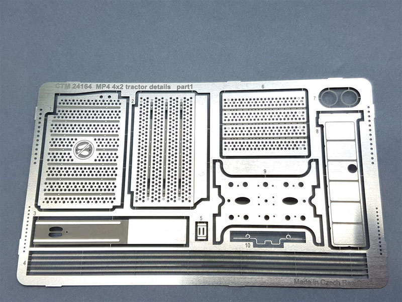

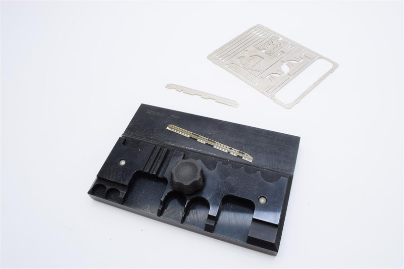

    Kaum war der Italeri Actros Gigaspace MP4 auf dem Markt hatten sich die Jungs um CTM (Czech Truck Modell) schon die ersten drei Zubehör Ätzteil- Sätze für den Bausatz angeboten. Hier ist es einmal für Kabine und Rahmen das Set CTM 035 MB (MP4)
    Dieses enthält Ätzteile für Kabine und Rahmen sowie Tankhalte Bänder usw. Zum zweiten bietet CTM ein Lampenset an unter CTM 24164 MB MP4-Lights an.

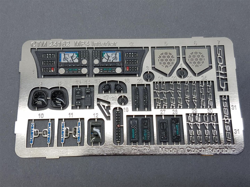

    Hier sind die Linsen für die Frontscheinwerfer Rückleuchten und Die Markierungslampen auf dem Dach vorne enthalten. Zum Dritten gibt es ein schönes Interieur Set unter CTM 24162 MP4-Interior and Badges.

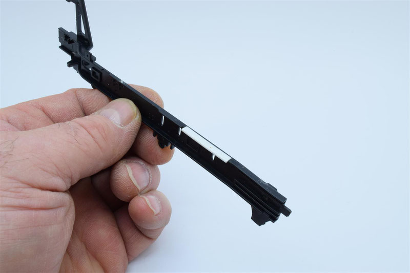

    Hier sind alle Instrumente für links und rechts Lenker und Diverse Geräte und Lautsprecherabdeckungen enthalten sowie Verschiedenen Typen Bezeichnungen. Als erstes geht es aber mit der Verarbeitung der Ätzteile am Rahmen los Während dieser zusammengebaut wird gilt es zunächst eine Schad Stelle aus zu bessern. Hier ist wohl beim entform- Vorgang ein Teil des Rahmen herausgetrennt worden das ich mit einen streifen Polystyrol wieder ergänzt habe.

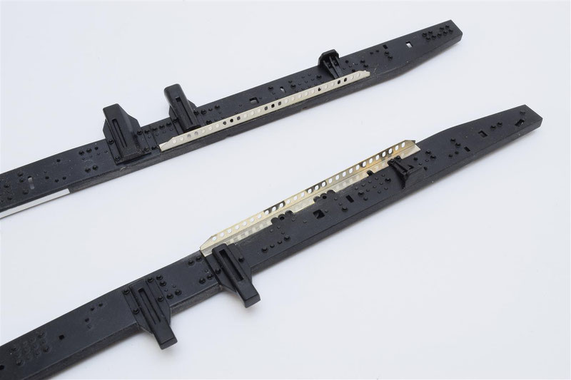

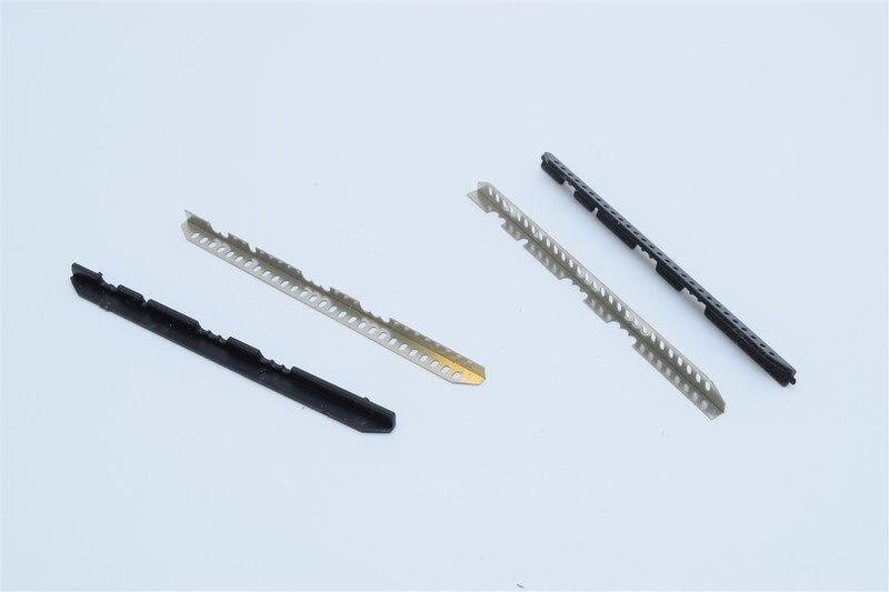

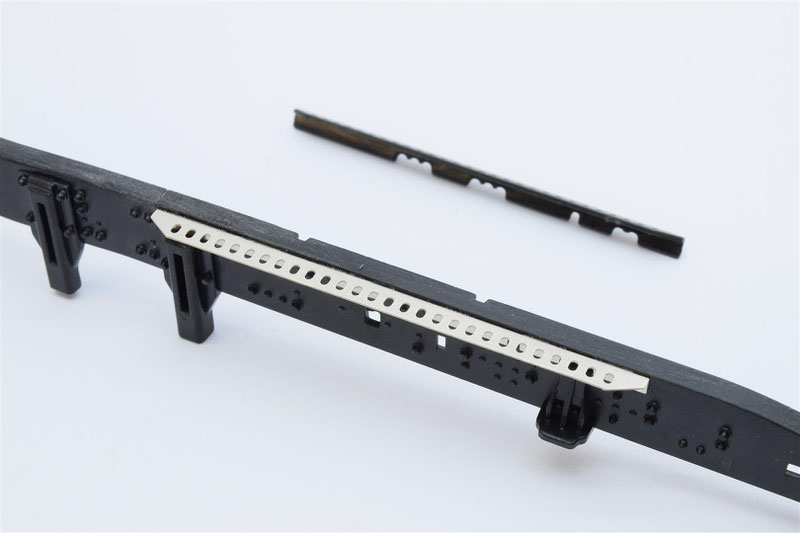

    Als nächstes wurden die Winkelbleche der Sattelplatten Halterung anstelle der Kunststoffteile gegen die Ätzteile ausgetauscht. Für eine bessere Klebeverbindung habe sich das aufrauen der Kontaktstellen sehr bewährt, da man hier ausschließlich mit Sekundenkleber Kleben muss.

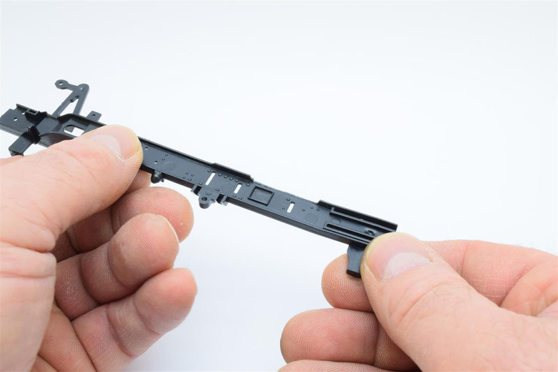

    Weiter geht es mit dem hinteren Querstückt das an den Biegestellen leicht gebogen werden kann. Am Rahmen, wo dieses Bauteil verbaut wird sollten noch die Passungen des Kunststoffteils entfernt werden, damit das Ätzteil auch sauber eingepasst werden kann.
    Genau so verfährt man mit dem mittleren Querträger des Rahmens. Am Bausatz Teil wird noch ein Anguss so abgetrennt das dieser dann am Ätzteil Montiert werden kann.
    Auch hier müssen die Passungen für das Kunststoff Bauteil entfernt werden damit das Ätzteil auch hier Sauber eingepasst werden kann. Der nächste Schritt sind die Treibstofftanks. Hier hat man separate Haltebänder und sogar Schweißnähte nachgebildet. Auch für den Tankstutzen findet man ein Schweißnaht Ätzteil!

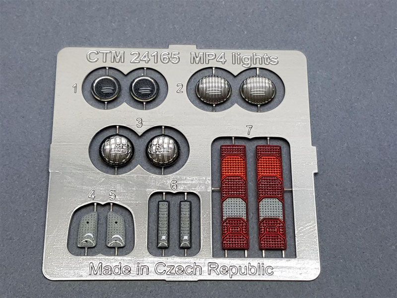

        Die Rückleuchten Ätzteile sind zwar gut gemeint erschließen sich mir aber nicht wie man diese verbauen soll und habe diese kurzerhand nicht verwendet.
        Für die Frontscheinwerfer allerdings wurden alle Teile verbaut. Lediglich die Tagfahrlampen muss man am Bauteil weiten da diese aus welchen Gründen auch immer zu groß geraten sind. Ansonsten sind diese Teile auch eine sehr schöne Ergänzung zur Vorbildgerechten Nachbildung.

          Die Ätzteile für den Innenraum sind sehr schön nachgebildet. Diese sind bereits vor Koloriert und müssen nur noch aufgebracht werden. Die Haupt Armaturen besitzen sogar einen Tropfen Klarlack der als eine Art Lupe fungiert und den Aufdruck deutlicher erkennen lässt.
          Am Armarturen Brett muss aber zunächst und vor dem Lackieren die erhabenen Gravuren entfernt werden damit später das Ätzteil sauber aufgelegt werden kann.
