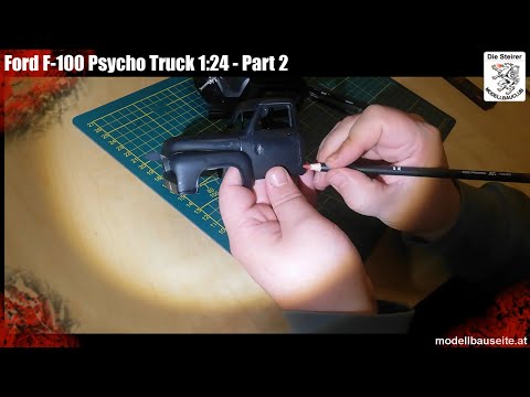

                      Wieder ein kleiner Fortschritt
                      Heute kommen Kratzer auf das Modell - hierzu verwende ich die Weathering Pencils von AK interactive. Das sind Stifte mit einem Kern aus Acrylfarbe und so weich, dass diese auf Modellen eingesetzt werden kann. Hier gibt es verschiedene Farben. Ich nehme die Farben aus dem chipping & aging set - darin enthalten Eisenfarbe, Braun, Rot (Rote Grundierungsfarbe) usw.
Name: Ford F-100 Psycho Truck 0045 Video Pic 001.jpg
Ansichten: 550
Größe: 160,1 KB
                      Die Dellen im Wagen bereite ich mal mit diesen Stiften vor.
Name: Ford F-100 Psycho Truck 0045 Video Pic 002.jpg
Ansichten: 601
Größe: 171,3 KB
                      Vor allem sehr gut ist der rote Farbton für die Rost-Darstellung. Explizit an den Türen - das schaut echt toll aus!
Name: Ford F-100 Psycho Truck 0045 Video Pic 003.jpg
Ansichten: 531
Größe: 168,0 KB
                      Seitlich gibt es dann auch noch jede Menge Kratzer im Lack!
Name: Ford F-100 Psycho Truck 0045 Video Pic 004.jpg
Ansichten: 549
Größe: 158,4 KB
Name: Ford F-100 Psycho Truck 0045 Video Pic 005.jpg
Ansichten: 560
Größe: 158,7 KB
                      Und so schaut dann die Karosserie mit vielen Kratzern und ein paar Rost-Andeutungen aus.

                      Grundsätzlich gefallen mir diese Stifte von ak interactive sehr gut - diese werde ich sicherlich noch öfters verwenden. Vor allem Kratzer im Lack, kleine Roststellen und blanke Metallkanten lassen sich damit sehr gut darstellen.
                      Hier seht ihr noch den kompletten Ablauf im Zeitraffer, viel Spaß damit

                        Hallo Yoshi.
                        Auch ich arbeite öfter mit Acrylfarbstiften. Das hat schon was.
                        LG Hans
