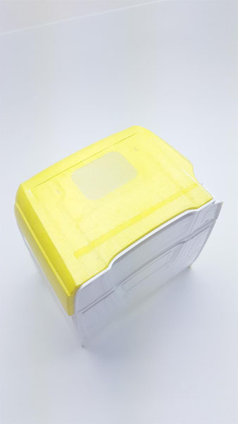

    Voll flächige Decals sind für jeden Modellbauer eine Herausforderung. Besonders wenn wie hier eine Truck Kabine eine Karbon Folierung bekommen soll. Da sind es die Komplizierten Flächen der Kabine an sich so ein großflächiges Decal exakt den Konturen der Oberfläche auf zubringen. Anhand diesem Beispiels mit einer voll Flächigen Karbon Optik, möchte ich meine Vorgehensweise näher hier näher bringen.

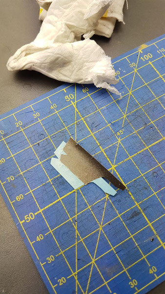

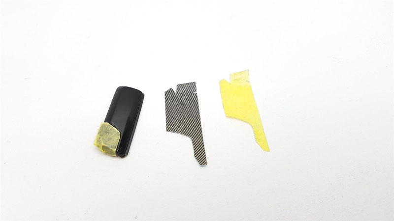

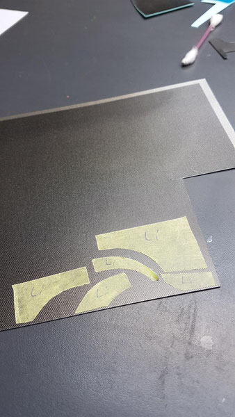

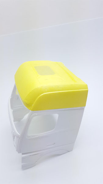

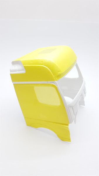

    In diesem Falle wurde die Kabine komplett zusammengebaut. Um später vollflächig und ohne Faltenwurf diese Karbon Decals aufgelegt zu bekommen mussten zunächst mit einem Klebeband die Einzelnen Flächen abgenommen werden, die dann als zuschnitt Schablone für die Karbon Decals dienen.
    Damit später der weiße Kunststoff der Kabine nicht durch die Decals blitzt wurde diese in Schwarz Glanz Lackiert.
    Nun können mit Hilfe der Schablonen die Decal Flächen ausgeschnitten werden.

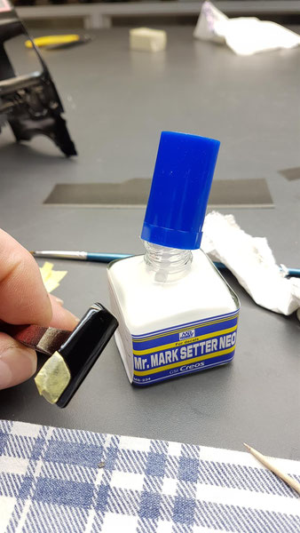

    … die Oberfläche wird noch mit einem Decal Setter benetzt der dafür sorgt dass das Decal besser auf der Oberfläche haftet….

    Für Komplizierte Flächen und Ecken empfiehlt es sich das Decal in Segmente auf zu trennen und dann auf die Flächen auf zu legen. Auch hier kommt Weichmacher und der Haar Trockner zum Einsatz damit sich alles der Oberfläche an schmiegt.
    Die gleiche Vorgehensweise wird auch an der Kabine angewendet, da sonst die Decal Folie Falten wirft.
